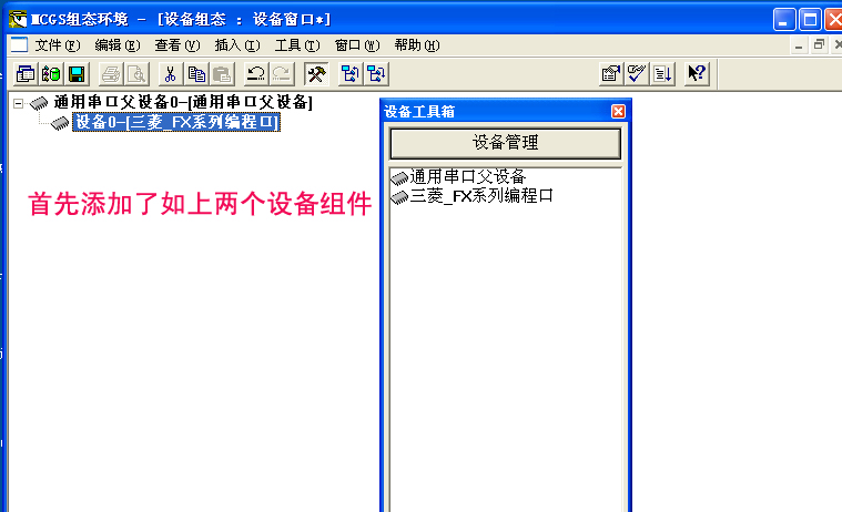

用232BD板就行  需要在MCGS软件设备构件里设置相关参数
可以咨询MCGS的技术热线

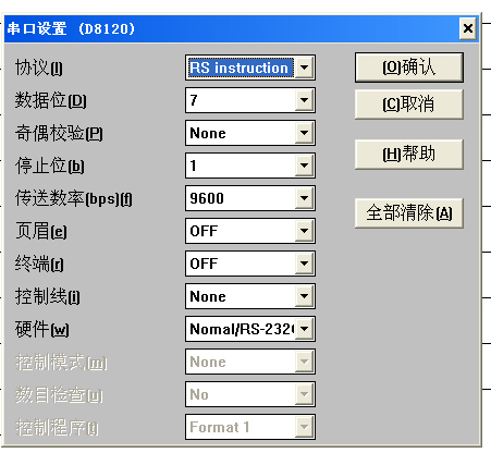

发表于:2008/5/21 18:14:00
请高手再指点一下和mcgs咨询一下,通讯还没成功
参数设定,要求和PLC通讯参数一样,我就这样设置的

发表于:2008/5/21 18:19:00
补图

发表于:2008/5/21 18:23:00
mcgs人说可能要设置PLC的地址,我就一个PLC没组网啊,怎样查看PLC地址呢?是不是默认为0啊?
