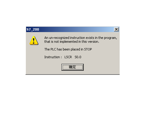

s7-200仿真顺序控制程序,运行时提示错误信息如图。程序再v4.0编译通过,请大家帮帮忙,看看是什么原因。

fangzhen ruanjian bu zhichi zhege zhiling, buxin, ni keyi shishi PWM zhiling.
