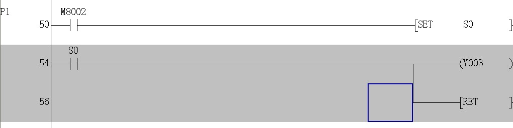

我在用GX软件编写步进梯形图的时候遇到问题
提示我RET这个指令不能够转换,请问是什么问题啊?

RET 要单独写一行

第二行S0下少STL指令
