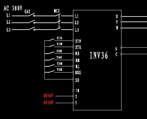

一台三菱的FR-E500变频器,要求实现3段速度控制:低速、高速、中速,使用外部端子RH、RM、RL、MES,请问各位应该如何接线和设定参数呢?很急,请知道的尽快指导一下。

RH、RM、RL用常开触点和SD相接,要哪段运行就让哪个端子接通
STF、STR用常开触点和SD相连,根据正反转选择接通
速度对应参数4、5、6参数,有默认值

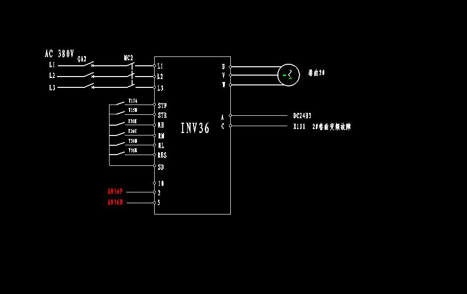

没有找到SG端子,我将图纸发出,请大家指教。
参数设置Pr7=0.5,Pr8=0.5,Pr73=0,Pr79=3,Pr80=0.25,Pr84=50,Pr180=0,Pr181=1,Pr182=2,Pr183=6,Pr4=50,Pr5=30.Pr6=10.
接通STF和RH、RM、RL任何一个端子电机都不转。

要确认操作模式显示"EXT"

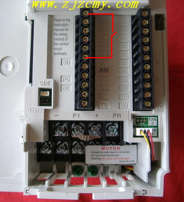

公共端标的是SD;

这样接就行了;
另外2根也是一样;

多谢,我解决了问题。
