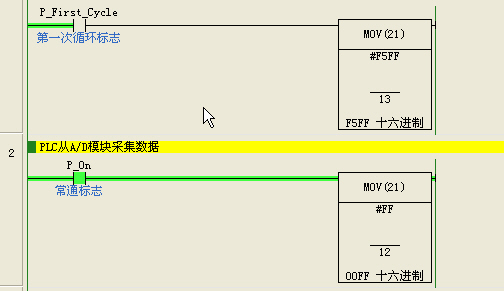

CPM1A-30CDR与1个模拟量模块CPM1A-MAD02-CH联接后,运行以下程序,觉得程序应该正确,但实测模拟量模块无电流输出,也无电压输出。这是为什么呢?如下图:

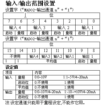

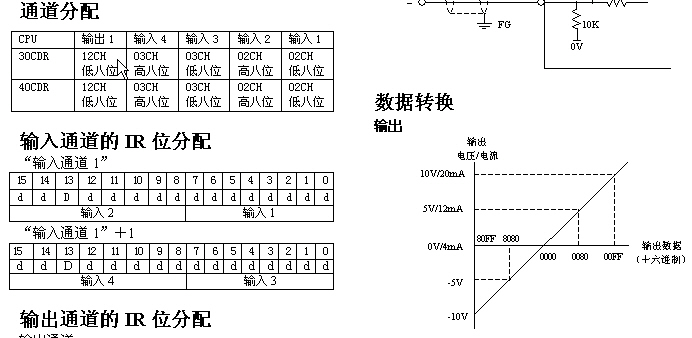

这是CPM1A-MAD02-CH的使用说明书:

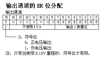

说明书中IR位分配的d是什么意思呀?

发表于:2008/4/12 17:09:00
哈哈 你是不是太.........
现仔细看看资料,写的很明白。
这里告诉你控制字错了。

TO:知道一点
请教:哪一个控制字错了?请说得明白一点。

发表于:2008/4/12 23:33:00
#f5ff 什么意思?尤其那个5

发表于:2008/4/13 10:53:00
二进制数1111010111111111转换成十六进制数就是F5FF
