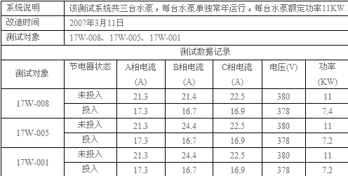

那位高手帮我算
算改造前后的功率因数的具体步骤 急!!!谢谢

P=1.732UICOSφη
现电机的η按0.92算
17W-008未投入节电器时的功率因数为:0.85
17W-008投入节电器时的功率因数为:0.73
只是粗略的计算
