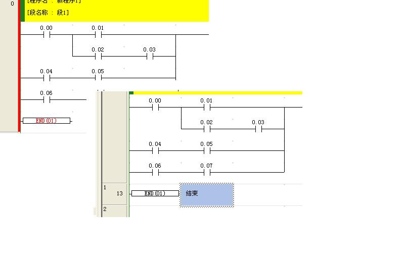

此程序,我在最后写END指令的时候,后面没有结束的那个小竖,怎么也改不出来。
下面那个有结束的符号了,但编译时提示有一个警告,是怎么回事?
正确的应该怎么写结束符号啊?
谢谢

以下是引用yiniyini_87在2008-4-9 8:43:00的发言:
正确的应该怎么写结束符号啊?
谢谢

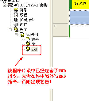

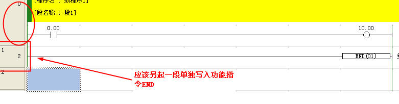

红色表示您该条栏内程序有误,应该单独在条栏内写入End指令,如下图所示:
出现警告是应该在CX-P软件进行编辑程序,已经包含了END指令,无需用户另行写入了。
如下图所示,早期的CX-P软件(如2.0版本)不会为用户写入END指令,用户需要自行写入。
以上!
