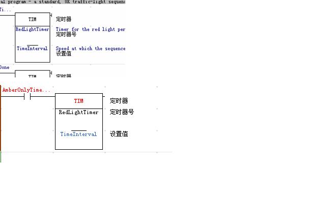

上面的图是正确的
下面的是我自己画的,我的定时器后面为什么没有一个表示这行结束的小竖线?

发表于:2008/4/8 16:18:00
图在这

因为定时器号必须为Number,数字格式。
人家正确的程序是通过定义符号名来获得这个效果的。
在符号中定义符号名为RedLightTimer ,类型为Number,值为您需要的定时器号,比如这里为0
然后定义符号名为TimeInterval,类型为UINT_BCD,值为您要的时间系数,比如这里为100。
然后在TIM中选择符号后就可以达到效果,不会出错了。

问题解决了  非常感谢楼上
