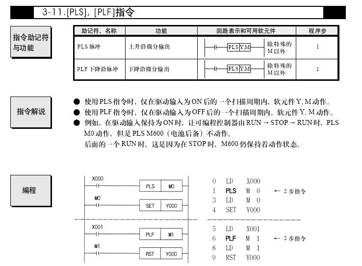

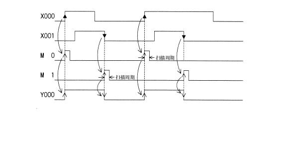

今天 看到别人的程序里 有 PLS  M100的指令
不知道是做什么用的,
知道的可以解释一下,谢谢!

请您仔细读读三菱FX系列PLC编程手册第90页:
等您阅读完手册后,应该对三菱的指令系统不会感到陌生了。

多谢,楼上的朋友指点
