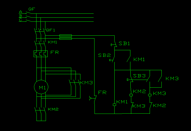

37KW电机启动,公司为节约成本,用的接触器是100A的,说明220V最大功率为28KW,380V最大功率为50KW,请问星三角线路接触器接法是用220V的还是380V的,如果是用380V的,电源指示怎么接,是不是只引火线到指示灯就可以?

晕死,我问的是接触器是用220V电接还是380V电接呀?

以下是引用mikezhao在2008-2-26 8:25:00的发言:
那是看接触器线包是220V还是380V的,大多都是380的

可能我没说清楚,我说的是接触器可以带动的功率是否与接触器以220V电接还是380V电接有关?星三角启动的接触器以上两种接法都可以。是不是220V电接法带动的电动机的功率比380V电接法带动的小?

是这样:
接触器触点带的负荷与220伏与380伏不一样的。你买来的触器说明书上都有。

选用接触器在我看来只是看电流的容量,你说的是37KW电机那你就用80安以上的接触器,至于是220还是380那是2次回路电压应该看接触器的线圈的使用电压只要不用错就可以了,不然的话回烧坏接触器线圈的.
