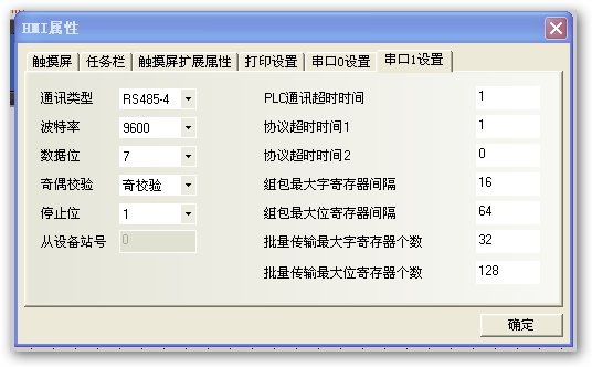

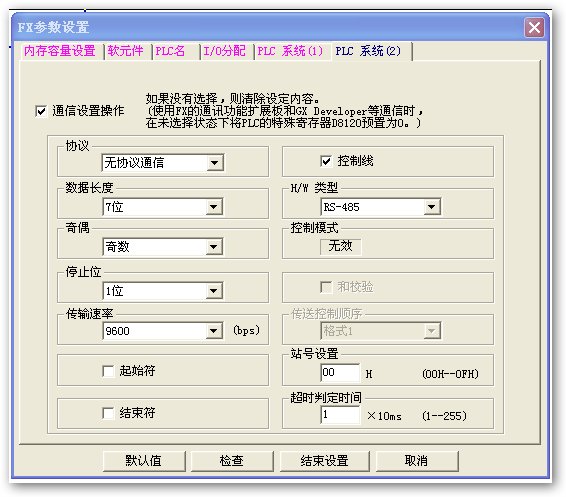

PLC:FX2N-80MT加485BD板
触摸屏:EV MT4400T
通讯距离约5M
图片以3楼
第一次搞三菱PLC,看了很多手册,还是不知道用哪种协议,如何设置D8120

我如下图设置,就是连不上
PLC设置
EV屏设置
连接线

485BD通讯,要设置的D8120

第一张图就是设置的D8120,
