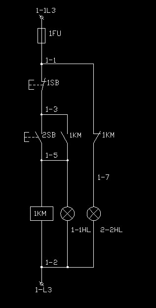

我是新来的学生,想请问各位高手控制电动机的启停按钮应该怎么接啊,能不能给出原理图啊,谢谢各位!

用接触器,按钮控制线圈,串2个启停复位按钮,一个常开一个常闭的

这个最基本的启保停电路,初级维修工上面有的

楼上的兄弟你用什么绘图的?能不能给发这软件给俺。  469719821@qq.com

以下是引用372448043在2008-11-25 21:17:00的发言:
autocad 网站上到处都是的

这个很简单,启动按钮接常开触点,停止按钮接常闭触点。图很多地方都能找到,这是最基本的。
