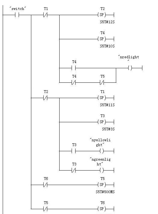

这个交通灯程序行么,大虾改进

用PLC输出模块上的指示灯试过了,插了个发光二极管就烧了,是不是要串电阻啊?

串电阻是必须的......
至少1K的那种
