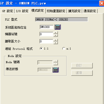

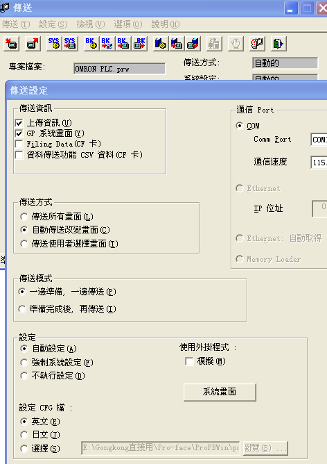

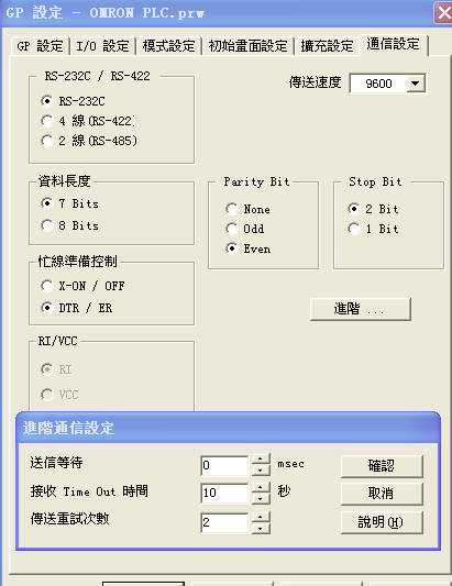

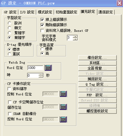

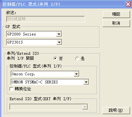

重新发帖求助GP2301S与OMRON CQM1H-CPU21通讯的问题
之前发过一次帖求助,但还是连不上,因为前段时间有事没时间实验,
今天重新发帖求助
GP设定如下

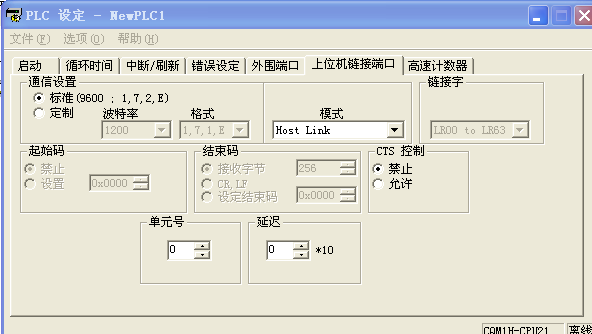

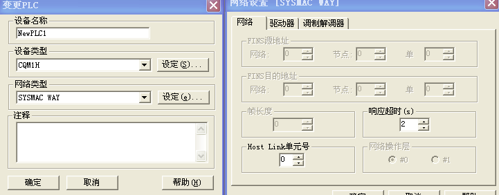

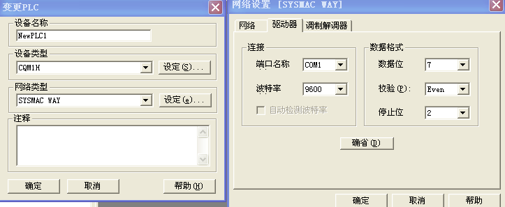

OMRON设定

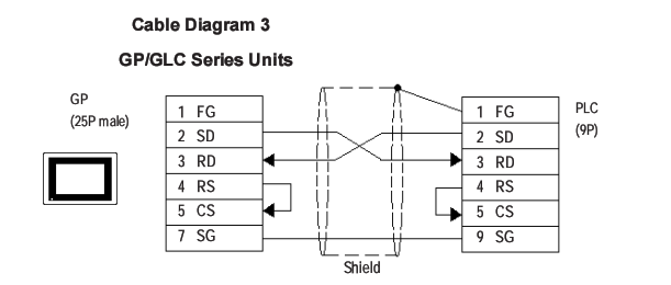

以上设定连好线后,PLC的通讯灯大概8秒左右会闪烁一下,但就是连不上
触摸屏过一会显示PLC NOT RESPONDING (02:FF)
将两端的波特率设定成19200也不能通讯
过连线图如下

发表于:2008/1/31 10:25:00
没有软件无法查资料。
系统区为什么从DM1000开始呢 ...

发表于:2008/1/31 10:38:00
OMRON PLC的DIP开关需要设定
SW1:OFF SW2:ON
[此贴子已经被作者于2008-1-31 11:09:05编辑过]

发表于:2008/1/31 10:59:00
CTS控制设为允许
