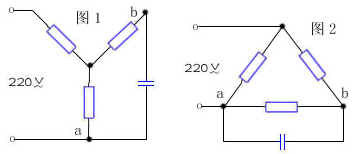

三相电机改成单相电机如何接线

不用改,加个电容就行。

老许师付,线圈的6条引出线如何接,电容加在哪一个线圈上

你的电机是星接还是角接,是多大功率的。我是沧州的电话里我怕听不懂你的话。我的QQ号是361084947

三相电动机用单相电源供电的方法
用单相电源使三相电动机运行,只需增加一只合适的移相电容器,方法如下:
对于星形接法的电动机,接线方法如图1;对于三角形接法的电动机,接线方法如图2。根据实践移相电容的容量数值上应约等于0.07与电动机功率之积,如电动机功率为150瓦,所选电容器的容量应约等于0.07 x 150=10.5微法,用两个日光灯电容器(4.75μF)并联即可满足要求。
如果电动机启动很快,而且听到较大的嗡嗡声,应减小电容器容量;如电动机启动缓慢,可适当增大电容器容量。又如电源线由接a点改为接b点,则可改变电动机转向。

差点忘了,改过后功率会降低

但是不适宜大功率的如3kw以上的

转速会降低很多,好像只有2/3,功率也是
