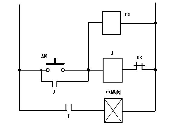

请教一个小问题.就是一个电路.按一下起动开关.电磁阀得电.气缸动作.时间到了.气缸复位.就这样子.但.如果用手一直按着起动开关的话,气缸运行一次以后会接着动作.怎样才能实现如果一直按着起动开关.但气缸只会动作一次.要放开开关再重新按才可以再次动作呢??
问题是只能用一个定时器.一个继电器.一个开关.一个电磁阀.然后继电器是用两对常开触点的.定时器只能用一组常闭..求救啊!!
我初步画出来的是这样子的.但是不能断开.我哭...

你试试这样接?

以下是引用到处看看在2008-1-21 23:23:00的发言:
这样我知道.但是你的图上没有上下限啊...就是到下限才开始计时

以下是引用jatjefeng在2008-1-17 21:29:00的发言:
你哪句话说有上下限位了?

以下是引用到处看看在2008-1-25 12:42:00的发言:
你哪句话说有上下限位了?
不好意思..我错了.是我没说清楚..

我看了你以前发的帖子!图上的标法不知是什么?你最好用常规标法画图?要让大家能看的懂才好帮你???
