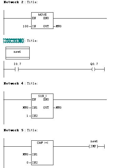

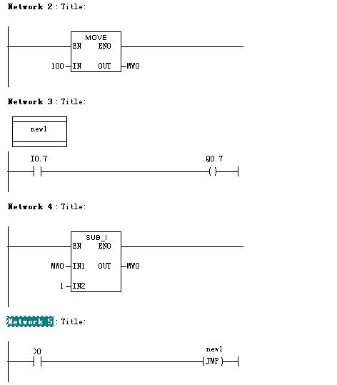

下面这个程序能不能实现在network3 与network5之间循环100次???
如果把比较指令换成状态位指令,能实现吗??

可以实现,区别在于上图程序是使用了〉=来进行判断,因此会比下图程序多执行1次。

谢谢cvlsam
