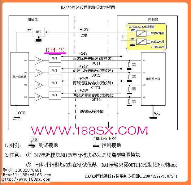

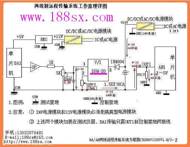

推荐采用两根双绞线的远程DA/AD信号传输系统低成本方案
采用两根双绞线的远程DA/AD信号传输系统低成本方案(附2张图纸) DH4-20每只8元,也就是每路成本8元,传输每米用两根双绞线比用屏蔽线又节省1元钱......

这是一个不错方案,成本低吗!

就是省1元也必须去想,细节决定成败,楼主,向你致敬。
