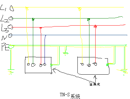

三相五线制
如果没有安装地线,对设备本身和安全有一些什么影响?
如果主线是75平方的,地线和零线分别用多大平方的?
谢谢了

3相5线就是多了一根地线。而地线只是起保护作用。
   不过,我同意楼主说的。没有地线哪来的3相5线?

零线地线都用35的

也许是三火双零
防止4线制零线开路毁坏设备

如不考虑价格全用75平方的,考虑价格,用3x75+2x25的就可以。

三相五线制是就是多了条PE线(保护接地线),是接在所有电气的金属外壳,要重复接地。零线N(中性线)就不用接壳。
以前一般都采用零线接地接壳,现特别是漏电开关的使用, 三相五线制显得更为规范。
