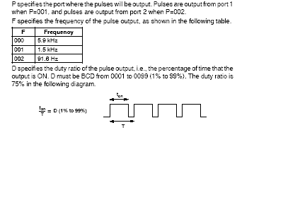

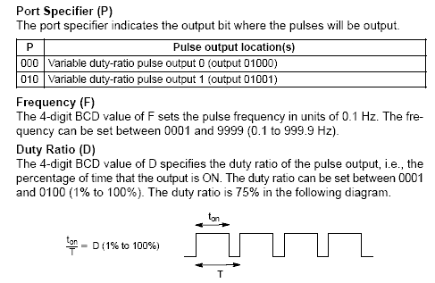

新的问题
使用CX-PROGRAMMER2.0中文版  CQM1  CPU43
LD                         22.10
@MOVD(83)           #00CC
                           #0010
                            12
@PWM                   0     (这里以及下面的@PWM显示红色,
                           20        参数是按CPM2A输入的,改为
                           21        CQM1系列参数,001;000;IR。问题依旧。)
LD                        22.09
OR                        22.08
@PWM                  0
                           20
                           21
恳请指教。!

CQM1與CPM2A參數不同,如此設計程式當然有問題,請參考下列
1891
陳逸倫
文章数:333
历史总积分:1891
注册时间:2003/12/4
发表于:2004/3/30 14:07:00
下列是CQM1設定,是否看出不同點
