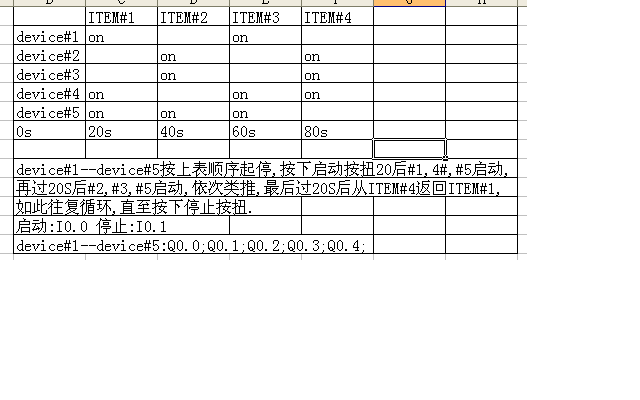

请教大家如何用S7最简单的梯形图实现以上功能.!

大家帮忙看一下,看如何用最简单的梯形图实现以上5部DEVICE的顺序起停

分组:
device1 ,0秒开始循环,开20,关20
device2,device2,==3 , 20秒开始循环,开20,关20
device4,开20,关20,开始循环,开60,关20
device5, 0 秒开始循环,开60,关20

用状态功能转移图很容易
