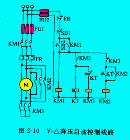

]请大家帮一个忙,给我一个<电动机星三角形起动的电路图>好吗??????????

这个太简单了,我不会在网上画图,如特别需要我可以发传真给你。可给我打电话,可把你的电话告诉我。

鼓捣了半天才发上来
