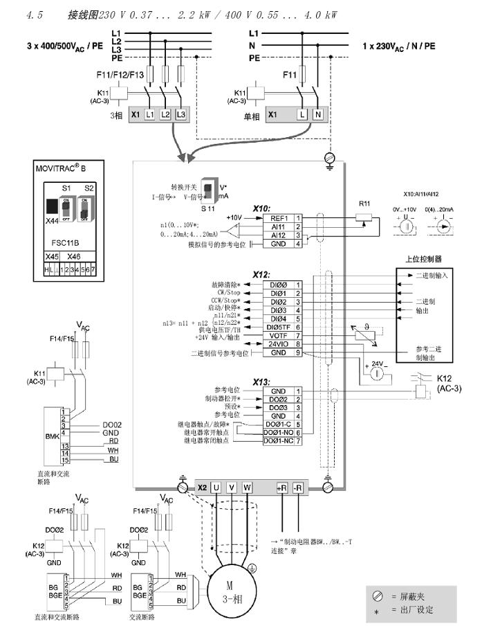

220V的交流电机想用变频器控制,但不敢确定接线图是否正确,请大家帮忙看看,谢谢!如果不对,请您告诉一下接线图该符合画.
刚转行做这个,请大家见谅

晕   你说是不是单相变频器接一个三相的马达,你的图上画的是一个单相的变频器 (PB2)带一个三相的马达(M2)     变频器的进线电源AC220V 的你自己看看 !!!

我那是个220V的交流电机,要接在我传的这个变频器上,麻烦您再看一下

接电机时如何接线?谢谢

电机是三相的都能接,不管是380还是220都行

您的意思是:无论电机是380V 还是220v  都按X2端子(图示)那样接线,使这个意思吗?但我不太明白,为什么进线(L,N)是两根,而出线(U,V,W)就变成三根了,感觉有点不对,麻烦您给解答一下,谢谢!
