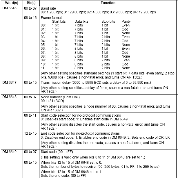

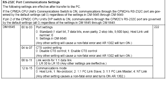

我需要用CPM2AH外围端口的485与设备连接,同时用RS-232口与电脑连接,请问DM区该如何设置??比如:DM6645,DM6650等,

OMRON出廠設定於9600,EVEN,7,2您可以變更如下
