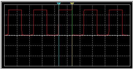

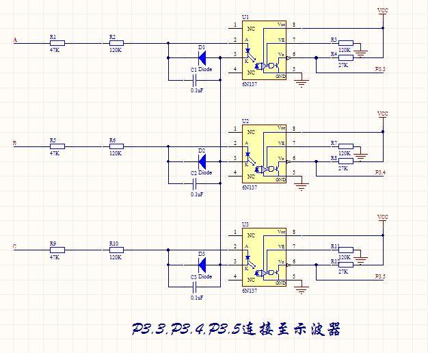

在做三相电的相位同步检测电路时,电路图如下:
图中三相电为380V/50Hz,Vcc=5V
其中一路的波形图如下:
周期为20ms,但是高电平的半波占了10.4ms,低电平占了9.6ms.显然这样是不对称的,理想情况下是各占10ms.
在此电路基础上还需要怎样改进呢?
