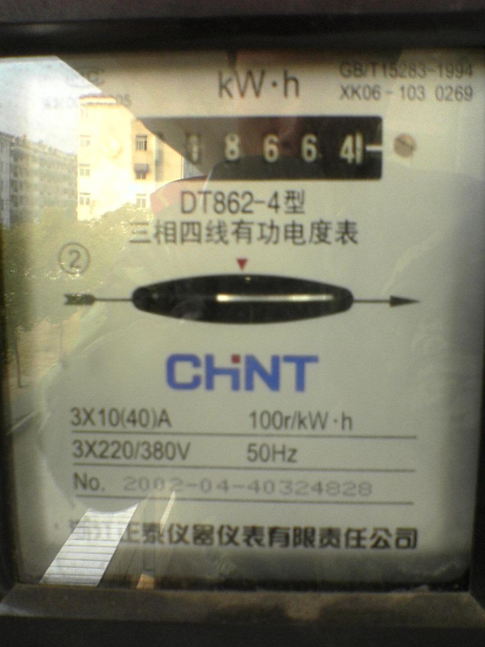

由于单位水电工休假,不知道怎样看电表,请大家指导一下。
这个电表怎么看,度数怎么算?

1866度。。1kw/h是1度

不一定,还要看有没有CT变比

主要是这个电表有没有倍数的?
是不是1866度还要X2的?

我看直接读就可以了

接了比流器的话就是1866*倍率,没有接的话就是1866
