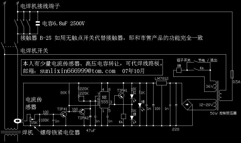

问问大家工厂都用什么节能措施啊,现在油价涨,什么都涨,现在是要节约的时候了!

焊机有没有什么比较好的节能方法呢

电能使用方面有没有什么好的节能,除了使用变频器外?

电焊机节能------空载时断电,送你一个小图
供你参考!表情表情表情表情表情表情表情表情表情表情表情
