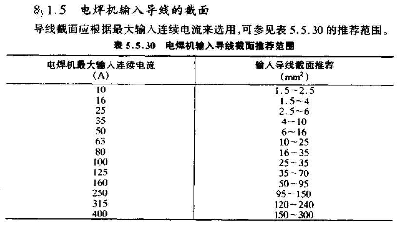

有谁知道电焊机进火线的线径和功率之间关系的表?

本论坛上写的都是电动机功率和线径的关系.有谁统计过电焊机功率和线径的关系?

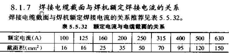

下表供参考
