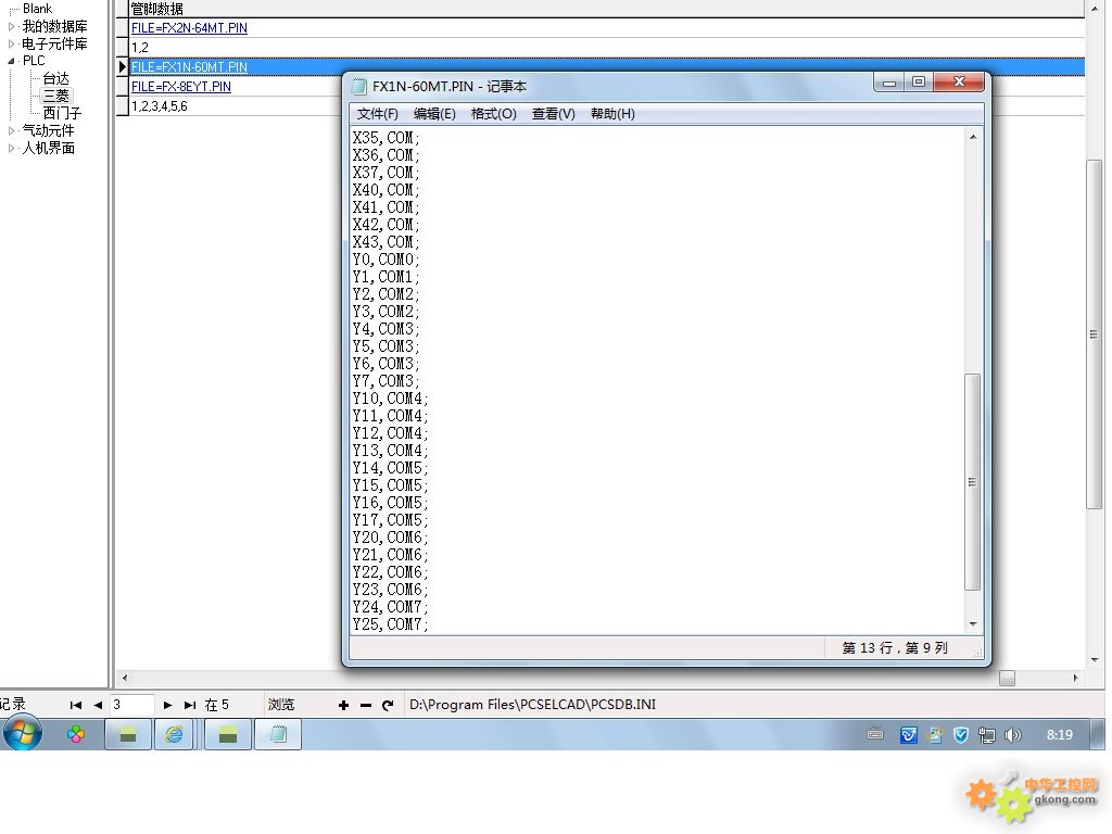

我用的OMRON的PLC上有多个COM端,在设计中各COM端可能要接不同的信号,如何区分它们。

解决PLC多COM问题
这个就要在数据库中编辑PLC的管脚数据了,如图
