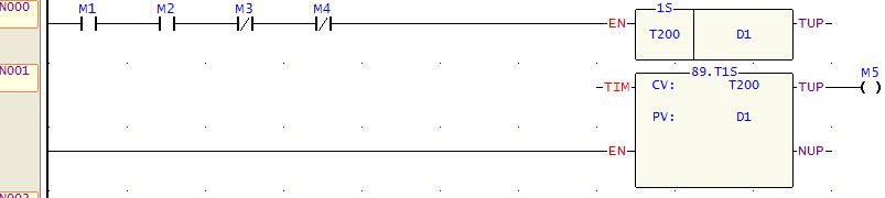

在我的程序中出现一个很奇怪的现象如上图中
M1 M2吸合后M3 M4没有动作!我的T200时间不走.奇怪的很

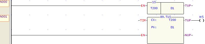

之后我又把程序改为:
T200时间还是不走真是气人请问个位大侠这是那门子道理呀?T200模块没有坏因为后面我把程序全部清空只留一个T200它又走了!我一直很纳闷!谁能帮帮我呀?告诉我为什么好吗?

为什么 有两个T200
