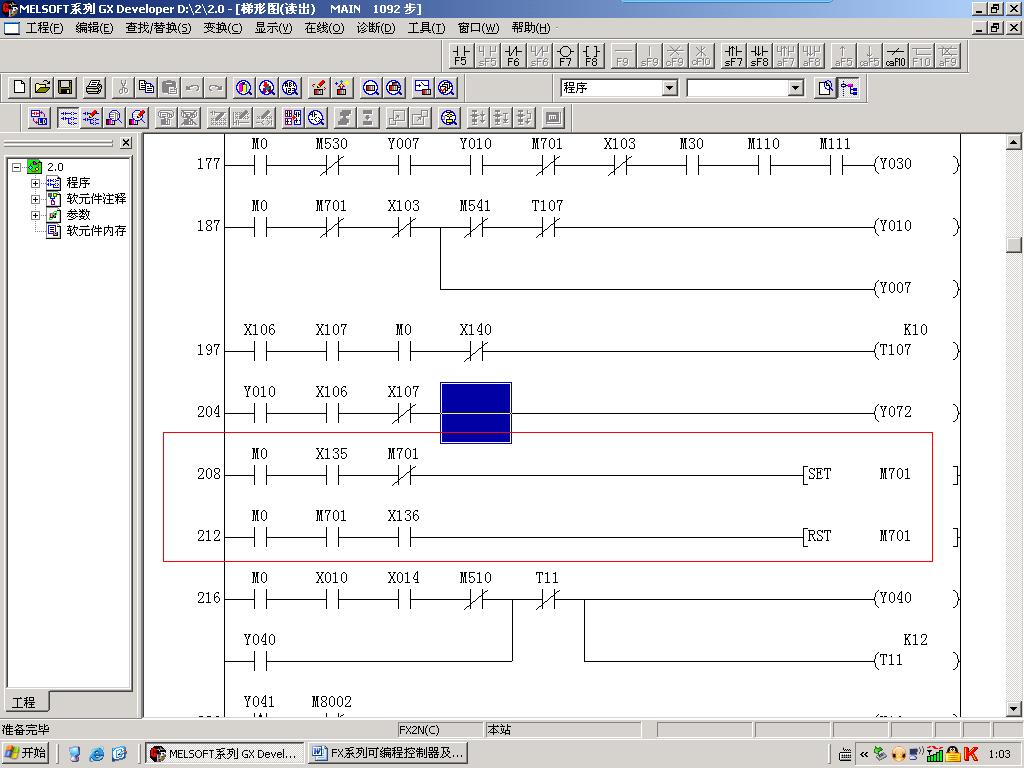

如下图所示,当SETM701置位后人为把PLC电断掉,那么212步里的M701在再次送电后是否还是ON呢?
怎么上不了图啊?

是,因为M701是停电保持型继电器,突然停电时它保持停电前的状态。
