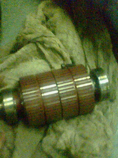

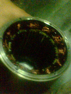

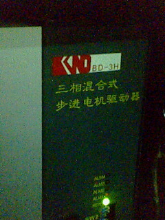

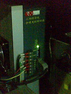

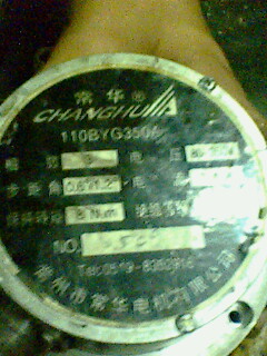

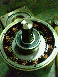

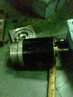

我厂里有几台数控机床。前几天有一个X轴电在快速的时候会反转。
我们是用北京KND驱运器。电机是常州造的。
打电话到电机厂家,后来换了一个电机就好了。
问题是我打开电机里面好好的。全新的。搞不明白了。又不会卡死什么的。
希望高手给我指点一下,下次有这样的问题我们就自己修了。
谢谢~~~~~~~~~~~~~~

你那驱动器怎么还有编码线呀?
