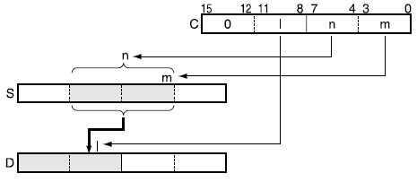

欧姆龙PLC..如果要某个开关的上升延信号..应该怎么输入?
还有一个问题是用MOV指令传送的时候我想控制传送几位..应该怎么弄?

|--------------------------| |--------------------------------------------------------------[DIFU21600]

LD 0000 DIFU(13) 10000
MOV(21)不好用,MOVD(83)可以传送.

请问楼上的朋友..MOVD怎么控制?那几个选向的意思是?

用的哪个型号的PLC?一般的DIFU通用,若是CP1H CJ1/CS1/系列的,可直接选择上升沿
MOVD是4位传送,MOVB是1位传送
