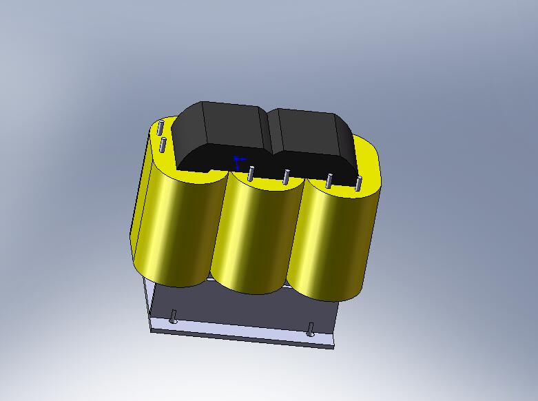

c型,双铁芯.
中间为220v~input,左边为50v~,右边为8.5v.
当50v用电时,8.5v升压,当50v接近短路时,8.5v升压到22v

磁饱和变压器
