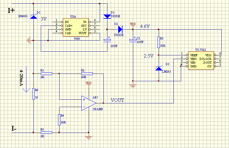

无源表头电路,烦请信老师及各位高手指点

电路如图。

有个地方不明白,就是关于“地”接在哪里?
图上7660的接法对不?
系统的功耗应该没有问题。

不需要接那里,应理解为该电路内的一个参考点。[对外悬浮]

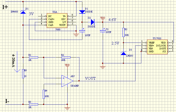

是这样子吗?
