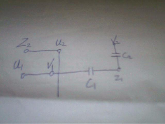

6个头接线板是这样的
Z2 U2 V2
U1 V1 Z1
这图上的电源线怎么接啊!主绕组/副绕组用万用表能测量吗?怎么测.帮个忙,谢谢大家了.

u1 u2接电源.
其中u1 u2是主绕组,z1 z2是副绕组,v1 v2是离心开关.

可参考木工多用机的接线
