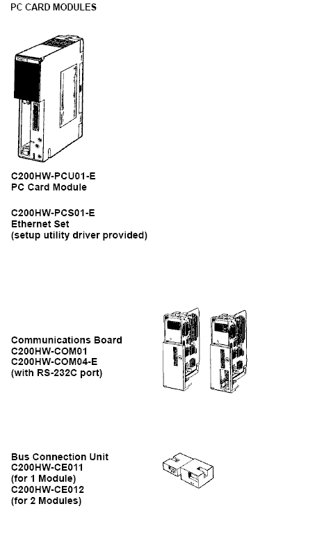

cpu选c200HE,通讯用以太网,不知omron有以太网模块吗?那里有相关资料?

需3模組:

     你好,我还是不太明白,只用一个C200HW-PCS01-E不行吗?价格如何?如果改用串口通讯是否扩充性不好,而且速度较慢?

C200H是 OMRON 70年代的产品在以太网这一块比较麻烦,而且C200HW-CPU01 PC卡单元的PC卡已很难买到。
OMRON新型PLC    CS1系列    CJ1M系列 以太网单元十分简便,只需一个模块就可搞定

1.乙太網路與PLC CPU間須CPU BUS連線C200HW-COM01或COM04提供CPU BUS界面
2.C200HW-CE011是與CPU BUS模組(包含乙太網路,SYSMAC LINK,CONTROLLER LINK及SYSMAC NET))連線的CABLE
所以上述三項都必須購買,若尚未購買可改CS1系列有100MB速度.
