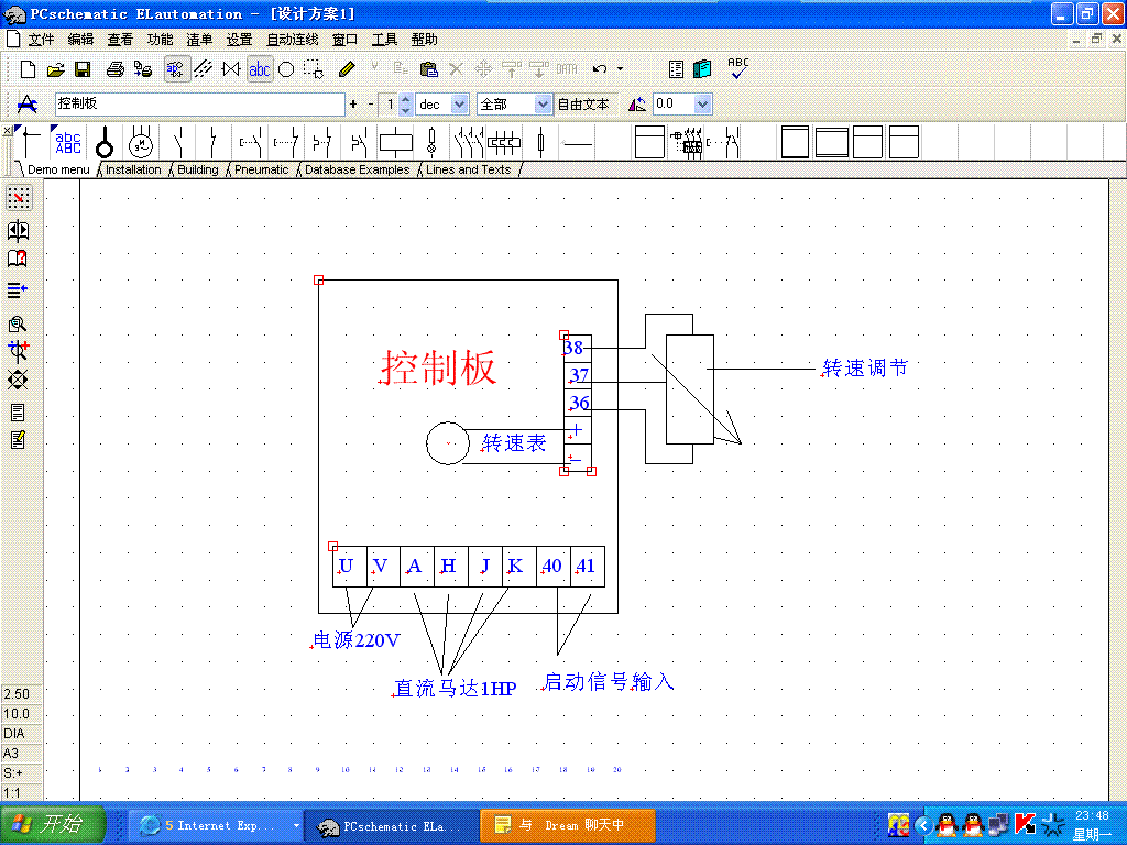

一台G-4225HA走刀式自动车床的走刀直流马达转速不稳定,转速表不停地小幅晃动,请问这可能会是什么原因造成的?

电机是如何控制的?

[求助]直流电机
就这样

已经修好了。我把直流马达拆下来,用沙纸打磨光滑换向片,把碳刷磨平。装回后运转就好好了
