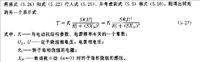

因为V/f是常数,向下调速时电压和频率都降低,频率降低,使转子感抗增大,由三相异步电机输出转矩公式可知转子感抗增大,输出转矩降低。

知道错了,频率降低,转子感抗也降低。
