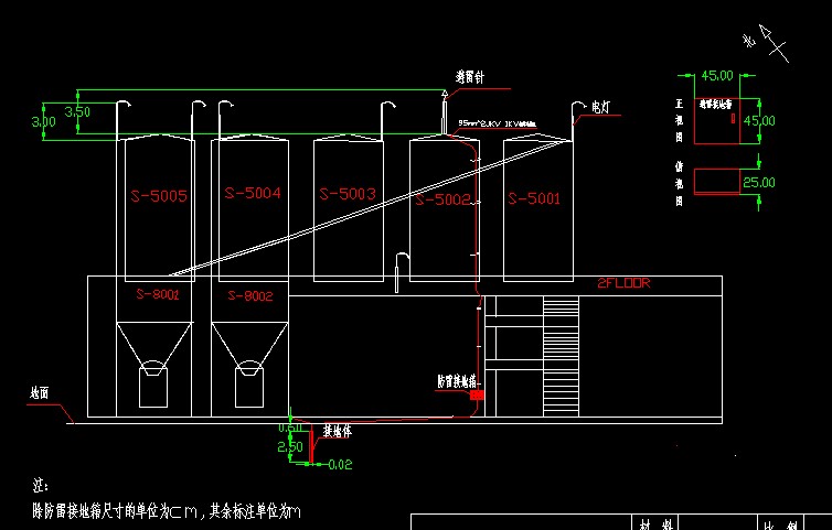

小弟是新手,刚学校毕业,现在公司要做一防雷设计的案子,由于之前都未接触此类问题,所以设计起来感觉力不从心,都快半个月了,但终稿还是没能交出来, 现将小弟的设计思路呈上,望各位工程师多指教,本人感激不尽...
如附图,之前的避雷方式是将金属桶身做接闪器,由桶身直接接地.现在考虑由于桶内存的是易爆物品,因此改设独立避雷针方式,避雷针与金属桶身之间通过绝缘子绝缘,引下线采用95mm^2铜芯电缆,考虑公司*海边,土壤腐蚀性会较强,所以接地体采用的是用铜棒做金属接地,听人家说接地体应采用三角形连接比较好,但小弟不懂这种接地体方式怎么实施,铜棒尺寸要 多大?三根铜棒两两之间的距离应多大?还有它们之间用尺寸多大的铜线相连?

怎么没人指点啊,重新截图:
