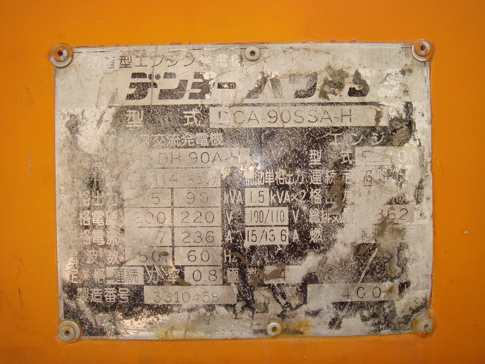

各位给看看这个发电机标牌写的是什么意思。。谢谢了!

好象是日货

日本进口,是有两种频率的,50和60HZ 50的时候功率是75KW 电流217A 电压200V
励磁电压100V 电流15A .这下你应该看的懂了吧!
