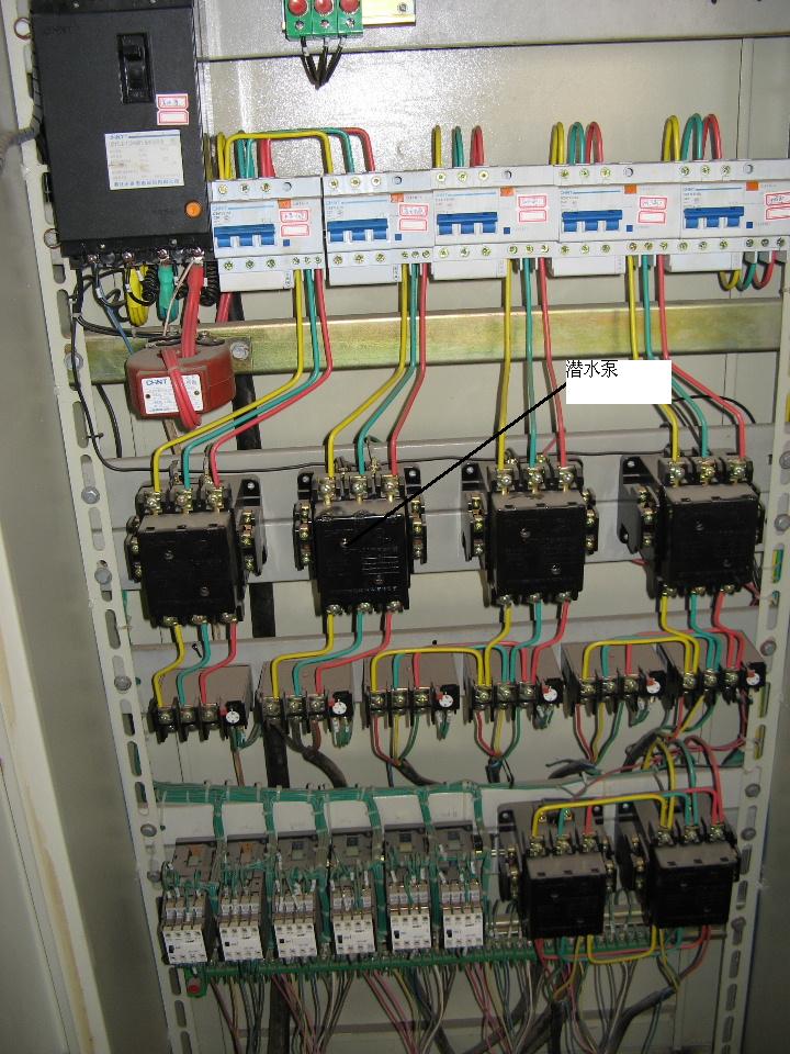

单位一台潜水泵,两三天跳闸一次,跳闸后过一段时间,再次接通电源反而正常,用手背能感受断路器的外壳有一定温度,但是潜水泵工作电流都是在范围以内,线路也是良好的,线径也是正常的,就是不太明白什么原因造成的,希望各位高手给以帮助,谢谢!!!

应该是断路器本身触头的接触电阻过大引起的,更换短路器可以解决问题

[move]建议更换断路器[/move]

只有试一下了,谢谢!!!

有好多充水潜水泵的绝缘电阻用摇表测是零,但是能正常使用,漏电流很小,却能使漏电开关跳闸。

有没检查下,接触器触点飞弧

应该是断路器本身的问题,换它试试
