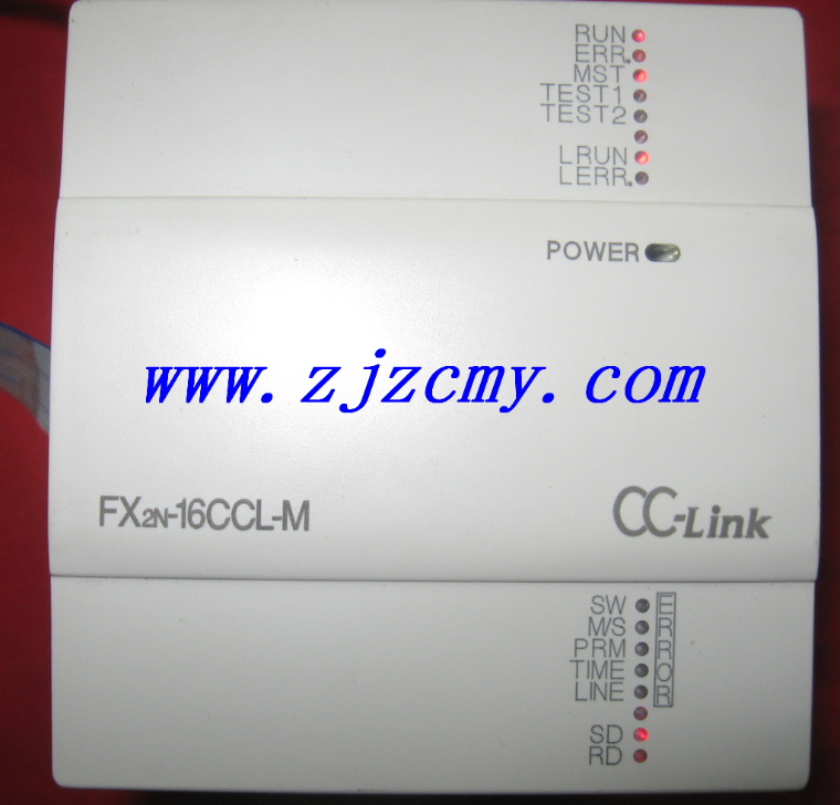

各位老师:
 请问三菱PLC如何进行远程I/O通讯及该用哪种型号的PLC?表情

用CC-LINK

用FX2N-16LNK-M可以吗?

FX2N-16CCL-M主站模块
再加上远程I/O模块

主机用这种CC-LINK模块;

我选的PLC 不光是控制远程的信号 还有进的啊大概12点
还需要什么型号的呢?这些信号都是开关量。

近的就放在主站上了
用PLC加上CC-LINK的主站模块
远程的用远程I/O模块
