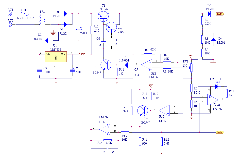

信老师,给分析下这个充电器电路,谢谢

简单叙述:
1,恒流充电电流=1A.
2,充电电压范围:9.7V~17.5V.(即电位器RV1的调节范围.)
3,使用于12V/10Ah的电瓶充电.

恒流电路都有哪些元件组成

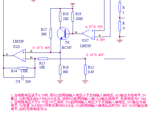

充电电流的确定
当电瓶电压等于15-0.7=14.3V时,充电器停止充电.

谢谢,信老师,充电控制这部分我明白了,但是充电电流大小是如何确定的,谢谢~
