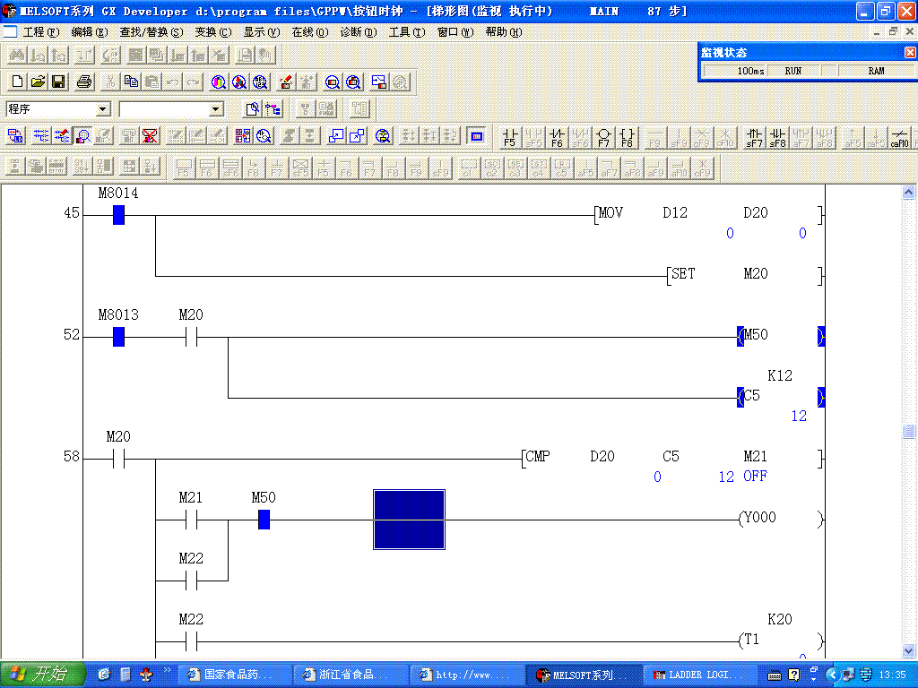

m20未闭合,为什么m8013的秒信号却导致c5 k12计数动作?

没闭合才怪

bi he le

上面用了SET M20,所以m20被置1,就闭合了。

谢谢。m8014当1分钟没到应该不闭合,m20也不是蓝色,m50却自己计数了?
