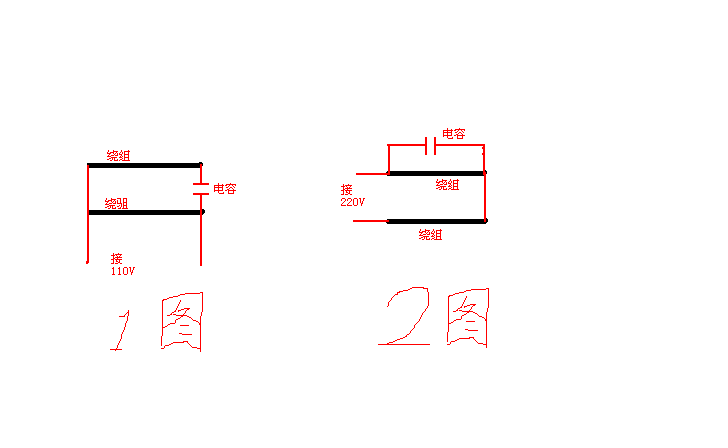

不信试一试,电机原来是110V的,不是那种110V\220V双电压.1图是原来正确的接法,2图是改后的接法,大讨论一下,我接过好几个,质量还行,用了有些时候了,但好像比原来的温升高了一点,记得把电容换小点.小功率的电机我就试过,大功率的电机我没有试过,也不敢试,那位勇士去试一试.
大讨论一下...........................................................表情

请您直接接在220v试试!

回楼上兄弟,那些电机都是国外的报废机器拆出来的,一定不能接220V,嘻嘻

脑子可以,大电机这样你得下岗。

我厂生产的锯料机,都是用日本拆旧的小功率电机,110V改220V一真都还好,就是温升有点高,就去年烧了一台,其它的都还在运行.

5楼兄弟,你是怎么改的?说出来听听好吗?

楼主。图2能启动吗?

回楼上,能启动,我试过好多了,启动扭力还行表情

那市什么原理呢?说说听听!

楼主:请你把图2去掉电容,接在220v上,绝对能行!
