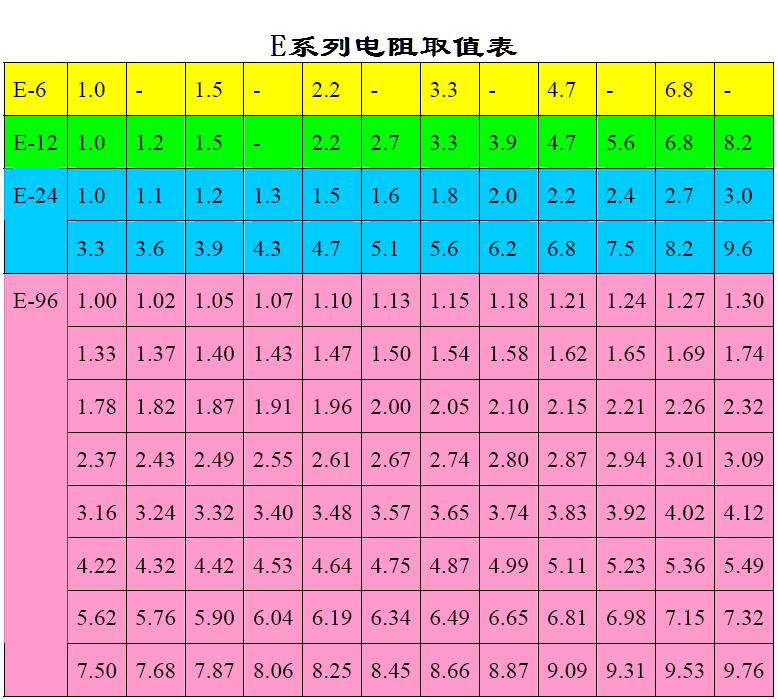

关于我那帖http://www.gkong.com/gkong_bbs/dispbbs.asp?ID=111089 你说"电容降压,元件要可靠,不然会害人的。并一个大点的电阻吧。"请问电阻要如何取值?它有什么作用?还有什么要注意的?谢谢

shadowhao的表有点看不懂,老哥能解说一下吗?
