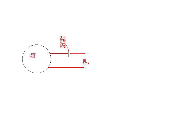

厂里有一大批110V的小散热风扇和小电机,都是在10W至90W左右,有的是罩极电机,有是的电容运转电机,老板希望能装在设备上买掉,但设备没有110V电源,而又不能加上变压器,一是客户不要,二是增加成本,同一台设备上又没有二个一样的用电器可以串联使用,所以我想了这样一个办法,不知是否可行,如下图.
经测试之后发现风扇电机和电机温升还行,用指针万用表测得电机两端电压在110V左右(没有测过电流),请问这个测得的110V是否是有效值?这个方法可行吗?原理是什么(我只懂一点点而已)?需注意什么?谢谢各位高手,4个问题.

做得很好!
电容 uF/15=电流
例如:15uF/15=1A电流表情

电容降压,元件要可靠,不然会害人的。并一个大点的电阻吧。

能不能用半桥整流解决。

6楼的朋友,电机是交流的,整流后不行吧?

半桥整流实质上相当于交流电(不要虑波)。
