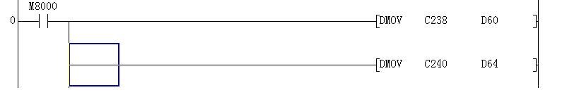

LD X001
OUT C236 K3650
此句重复了,既然是高速的就不必
LD M8000
MOV C236 D200
再试试看看?

你是否设定了PLC的恒定扫描时间?
你再试试
换成
LD M8000
DMOV C236 D200
-问世间 情为何物 直教人生死相许 …………。
1119
jack_ns
文章数:49
历史总积分:1119
注册时间:2005/1/13
发表于:2007/5/23 8:46:00
这是我们现在使用的方法给你参考吧
之所以不用x001是因为PLC内部C236高速计算器已经指定使用它,编程上不再重复使用了表情表情

问题解决了,先谢谢大家,其实昨天没看明白二楼的话,晚上经过仔细看操作手册和编程手册,终于醒悟,只需把
LD X001
OUT C236 K3650
改为LD M8000
OUT C236 K3650就可以了,
