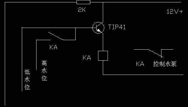

14--20米扬程的,流量5--20方,单相,可做一个简单的电子水位电路
用一支三极管,继电器触点15A
表情表情表情表情表情表情
